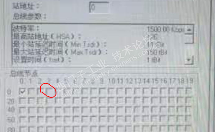

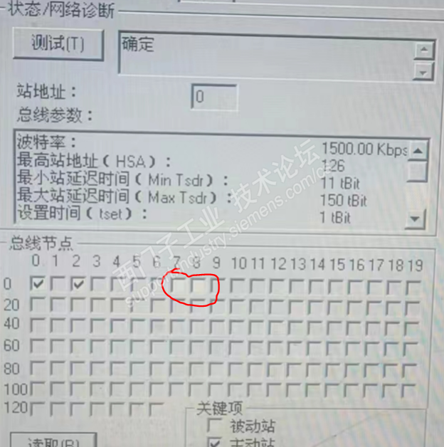

也许他们不知道怎么下手,我建议用PG直接单独读取DP地址,结果3,4,5读不到,7,8是可以读取到的。

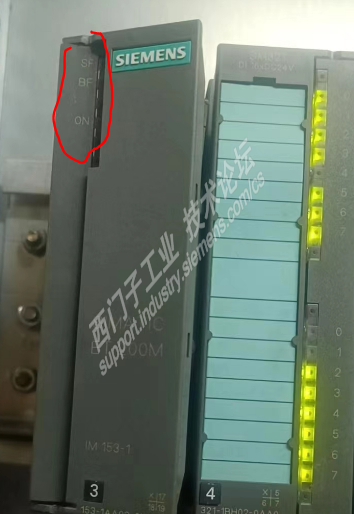

读不到3,然后我让他们把ET200拍个图发我,我说ET200上正常是绿灯,断网后是红色。
啊,指示灯不亮,他们说一直没有注意这个问题,大意了。
要求他们测量电源电压,电压24V有的,正常情况同时坏三块ET200我是遇到过一次,突然停电来电冲击电压损坏过。
我问他们当时是怎么坏的,说是维修人员当时放炮了,我让他们拆一个ET200查一下内部的保险丝,确认断了,其实我担心的是换上新的故障会再次发生,所以要问清楚当时是怎么坏的,现在电压24V是正常的,换上保险丝也就好了。
