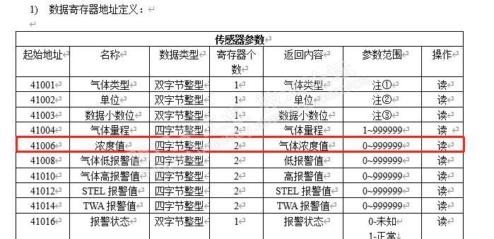

,气体浓度值(小数点前后),存在2个寄存器中,我通过modbus把数据读上来,存在VW600  VW602之中,最终该如何把这2个数据存储在同一个VD700中?
