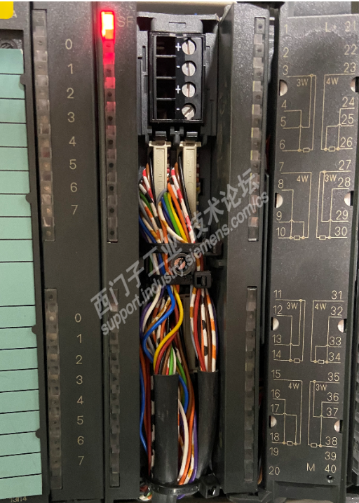

向各位高手求援!RTD模块的奇怪故障,无法显示温度值
我也用过7PF01很多次了,但是这次真的有点奇怪!
[硬件]:CPU-315,搭配DI/DO/AI RTD/AI/AO各一块
[现象]:RTD模块(7PF01)无法采集到温度值,8个通道值始终32767,而且SF灯亮。而关于SF灯亮的可能原因,外部断线、背板总线、通道电源等等,都已逐一排查过了。
[已采取的措施]:
1.硬件组态里的配置RTD-3L和4L都来回试过了
2.检查通道的24V电源和背板总线,正常
3.按照图纸调整外部接线,举例:11、13是电机侧短接,12、14也短接的,11和12之间有110欧电阻,13和14之间也有110欧电阻,这个阻值应该没问题。
