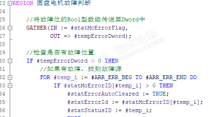

回复:指令没看明白

学员您好,
       这里的ARR_ERR_BEG和ARR_ERR_END是两个常量,就是数字1和数字32表示遍历#statMCErroID数组中的所有内容,可以从变量定义中看到,如下图所示;gather指令不会打乱bool数组数据。
