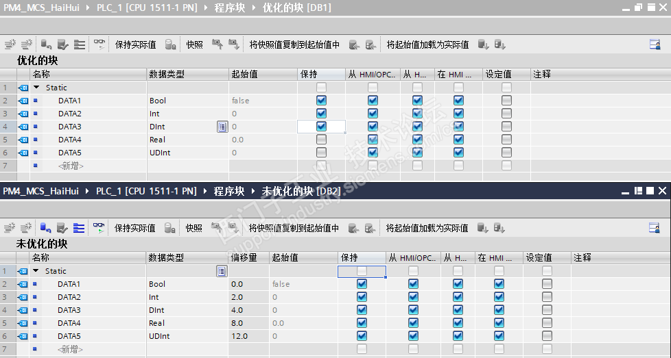

回复:非优化的块访问怎么设置保持功能
zzzsunrise
    494
    13
注册时间:2022-05-24
发布于 2023-04-07 09:51:34
都是有的,保存这部分两个块的区别是优化的块访问可以对单个变量进行勾选,非优化的块只能全选或全不选。
可能是你把列隐藏了?
