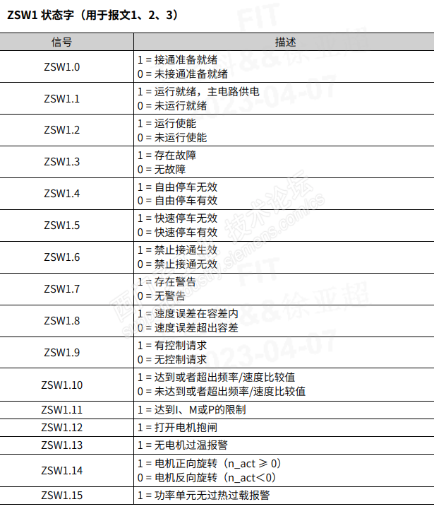

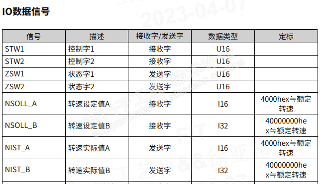

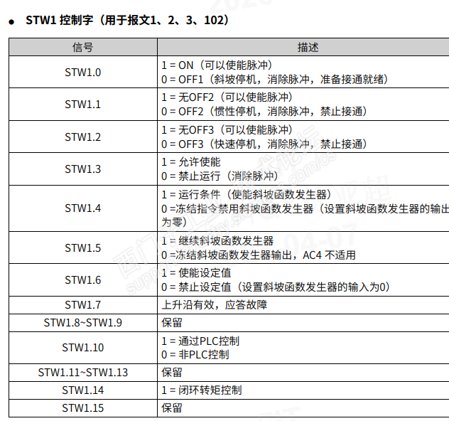

例:汇川IS620F伺服,标准1号报文,报文里的地址IW12,IW14 QW12 QW14分别代表的是伺服里面的什么地址,是需要结合伺服说明书理解吗?STW1 ZSW1 NSOLL-A NIST-A分别代表是什么意思
1号报文是速度控制,假如我要使能和给定速度,是往哪个IW地址里写入使能和速度,和SINA SPEED有什么区别
