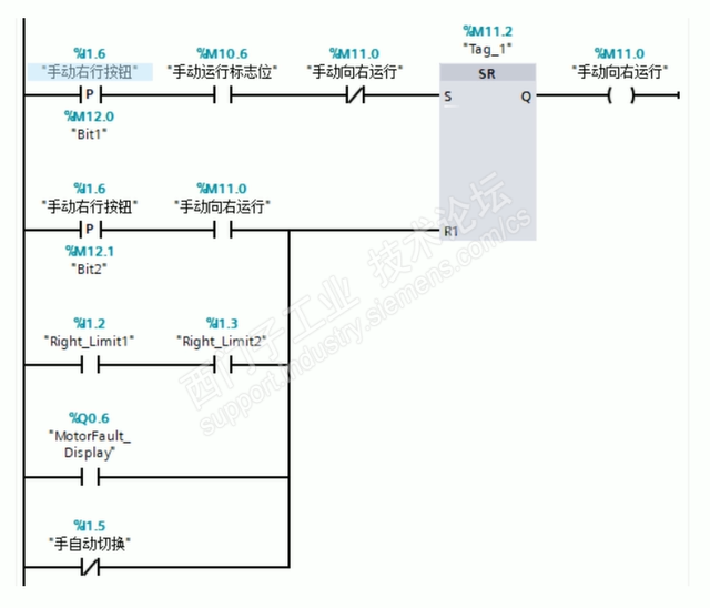

请教下大家这个程序的上升沿该怎么理解

这是一个单按钮启停电机的程序
关于这个程序我有两个问题,主要在指令的两个输入管脚上
  1. SR和RS指令是先对输入管脚进行判断,然后在下一个扫描周期对线圈状态置位吗?
  2. 这个程序的I1.6手动按钮为什么用2个上升沿点位?我试过用同一个点位的话程序有问题,但我不明白1个点位错在哪里,为什么1个点位不行,希望高手能指点下
