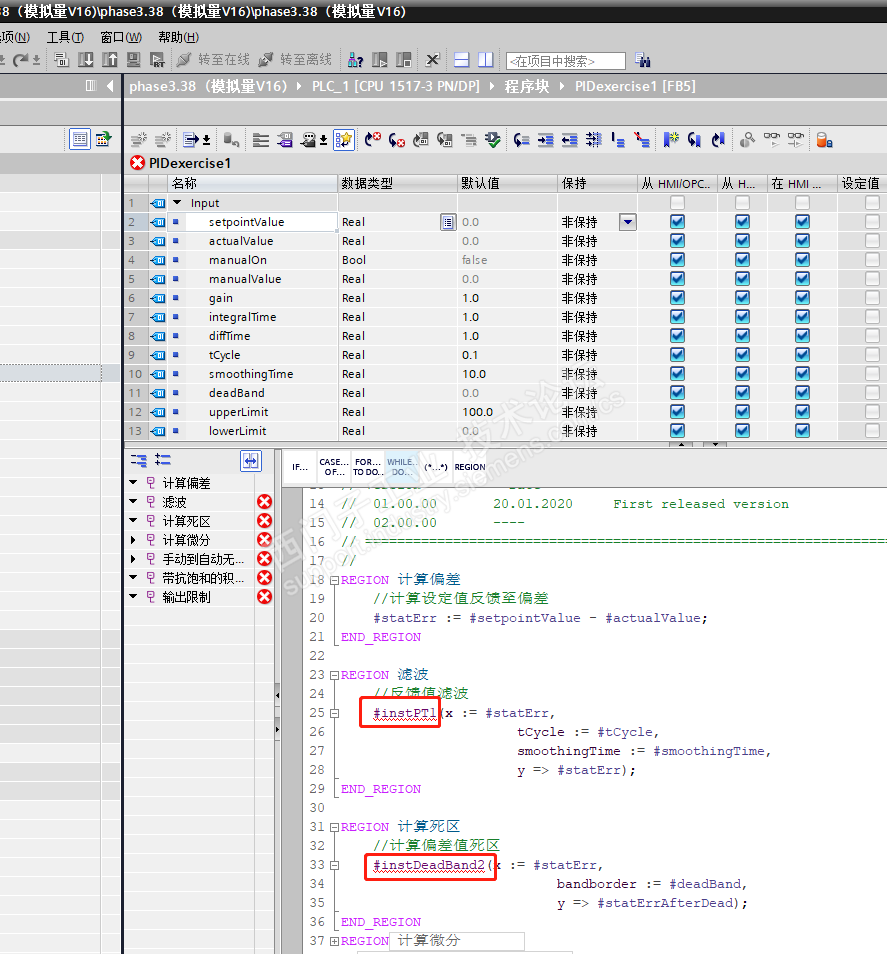

关于习题答案
294
2023-04-07 20:50:22
老师您好,阶段三 38课习题答案中只有一个块,打开后爆红,请问下在哪里有这个块?
