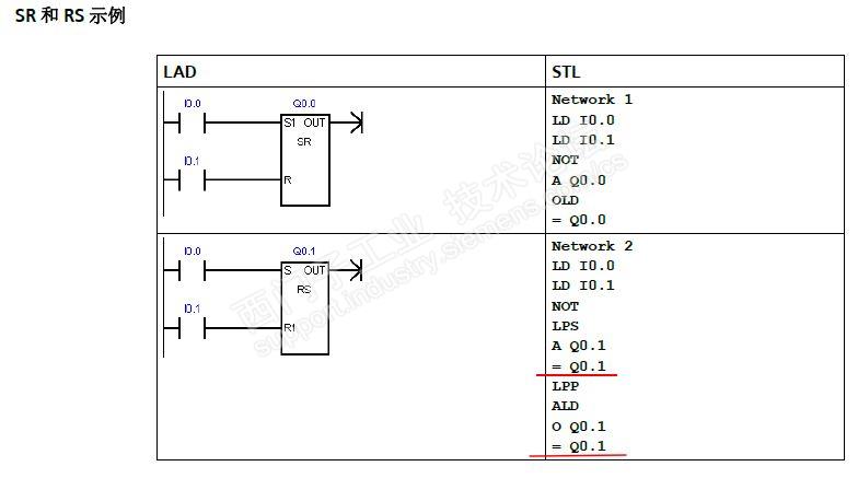

以下是引用yanxiao在2023-04-04 11:04:51的发言 >0楼
最近翻手册,看到如下的内容:
解释一下:
按照手册的说法,STL为本机语言。
LAD可以100%转换为STL,而且手册描述为两者“相同”,而不是“等价”。
所以,我们有理由相信,LAD程序经编译后,是以STL方式下载到PLC中。
从上图中可知,RS指令翻译成STL后,出现了两次输出。
这不就是“双线圈”输出吗?
这就可以解释,为什么Smart200不反“双线圈”。
Smart200根本不回避“双线圈”。
说说这个RS复位优先指令的STL代码,它不就是
LD I0.0
O Q0.1
AN I0.1
= Q0.1
这么一段代码的效果吗?
