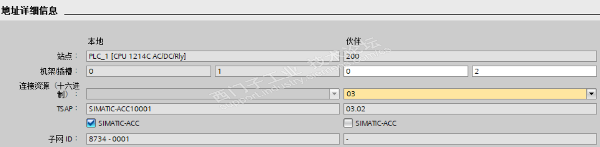

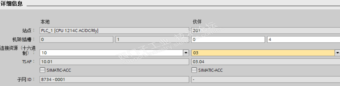

使用博图v16版本,1214c的1200plc来控制两台200plc。。采用的是s7通讯。可是通讯完成后发现只有一台200plc能够接收发送数据,另一台没反应,而博图这边显示两台plc都是正常通讯,如下:
连接属性如下:
程序指令什么的都是没错的,求助一下是什么问题
