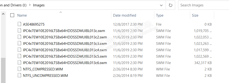

如题,本人近日需要安装好几台IPC477E。
  在收到的IPC477E中有一个西门子logo的U盘(IPC Boot stick win10操作系统镜像恢复启动盘),里面有一些技术文档驱动和系统镜像。
背景:840Dsl (IPC477E + NCU710.3B + SW4.95 HF1)
IPC477E 操作系统软件: Win10 Enterprise 2016 LTSB x64
增装: IPC PCU base-software /SINUMERIK Operater 4.95 /第三方软件
IPC硬件及部分U盘内容如下图:
   目前已通过Ghost工具安装了两台(单独安装一台软件后,使用Ghost备份后恢复了一台), 现在想通过创建与出厂U盘格式类似的镜像,检索了下,需要使用DISM工具创建为WIM文件,再拆分。
  这种镜像的优势在于可以不依赖WinPE和Ghost,所以想尝试一番。
  特来求教论坛里的老师们,是否创建过这种镜像?是否有其他建议?
