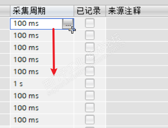

回复:西门子博图触摸屏采集周期默认1S可以一键设置成默认100MS吗

鼠标先选中第一个变量的采集周期,然后将鼠标指针放在右下角,指针变为一个小十字时,按住左键向下拖动,就可以批量修改变量的采集周期了。
