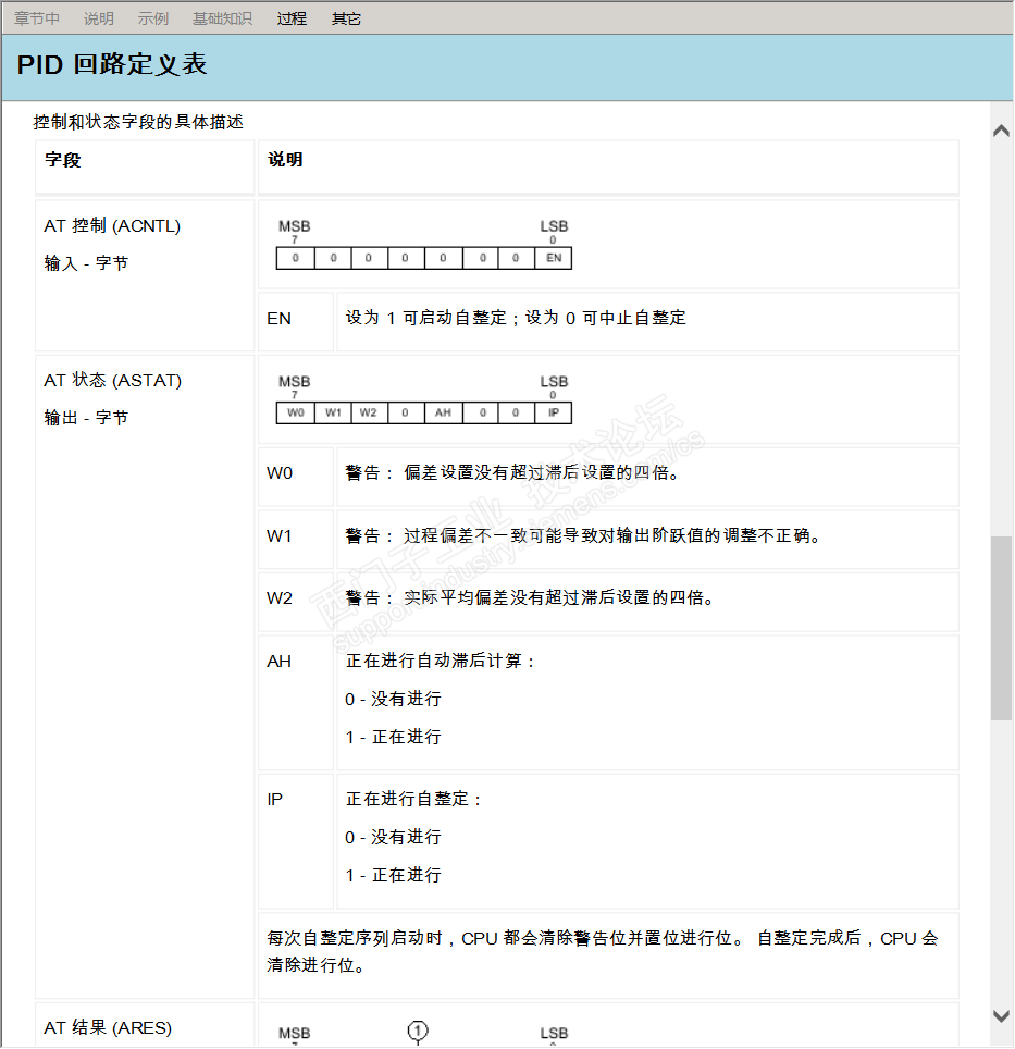

可以不适用PID向导,直接使用PID指令来自整定吗?
1500
2023-04-09 14:34:56
看帮助,应该是可以实现的。马上接线试试。
