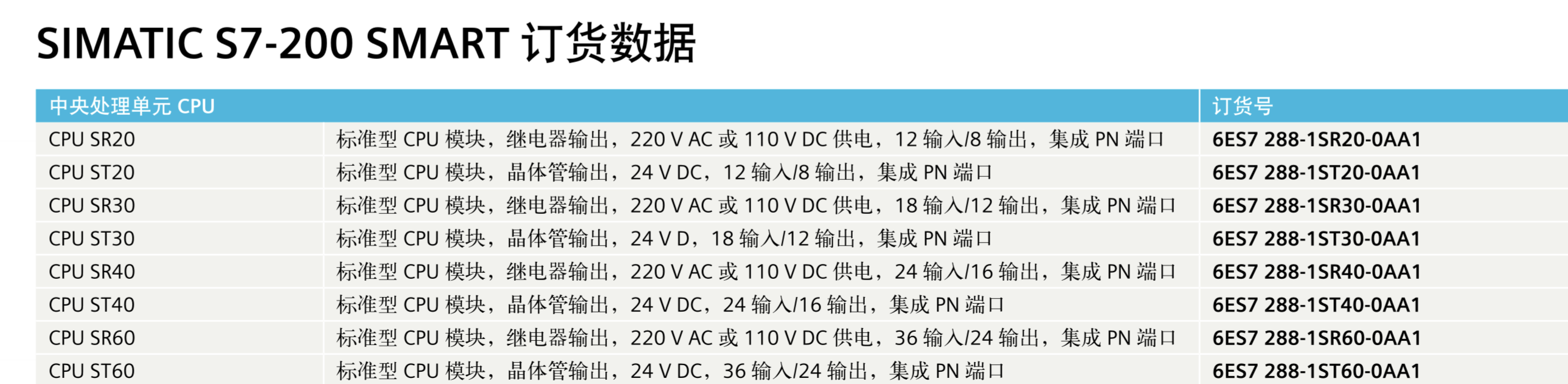

以下是引用龙云浪子在2023-04-09 20:26:17的发言 >7楼:最新版本的Smart(固件版本V2.7,硬件型号尾号0AA1)可以控制凸轮输出,不知道是不是你想要的。
这是官方的例程,可以自己下来看看:
https://assets.new.siemens.com/siemens/assets/api/uuid:aed7d95f-a5eb-4819-bd3c-b7a634724e18/smart-cam-output.zip
