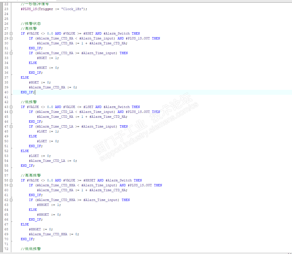

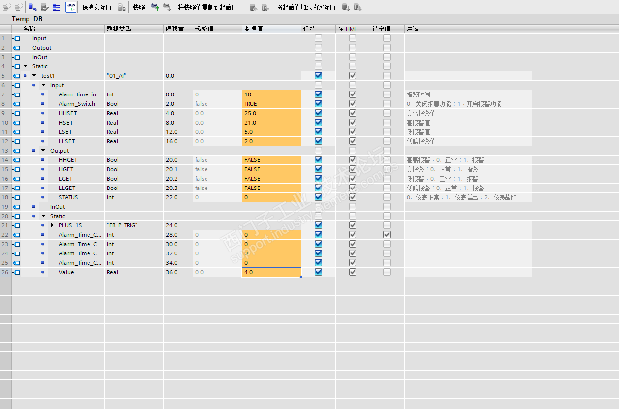

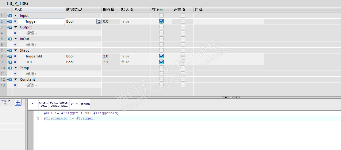

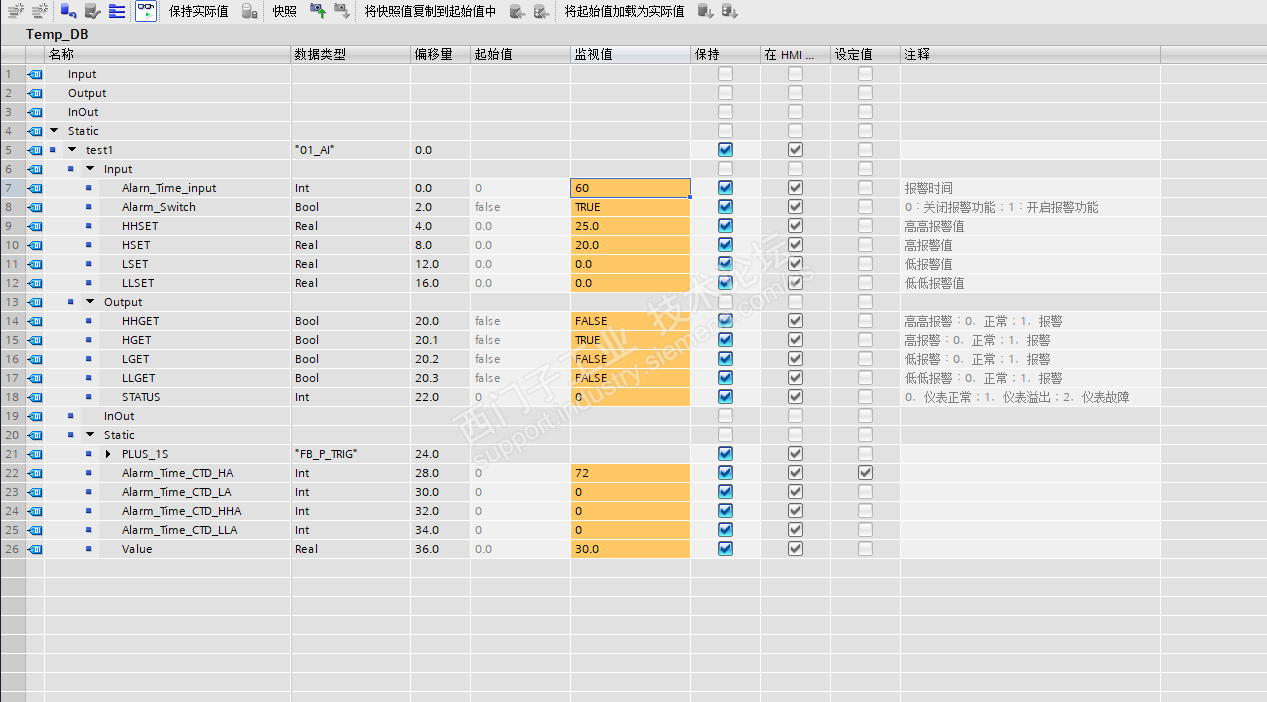

CPU为315-2 PN/DP,编程软件为为博途V16。
当前用SCL编写一段模拟量报警程序,功能为工程量数值达到报警设定值,延时一段时间后,触发报警,上升沿指令和延时计时都是用SCL实现的。
现象:
1.高高报和高报同时触发时,只有高报触发计时,并报警,高高报不计时
2.低报条件满足时,延时不计时,无报警输出
请大家帮忙指导一下,多谢!
