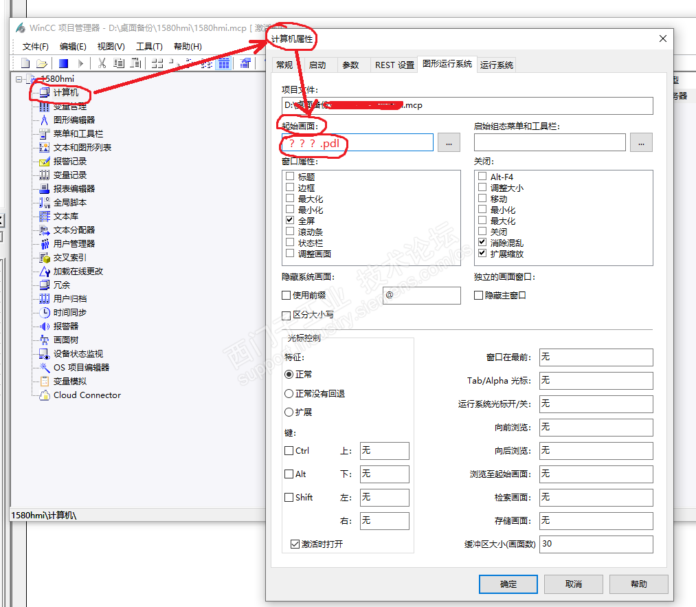

回复:WinCC 如何设置窗口画面的起始画面

这样不行吗?
