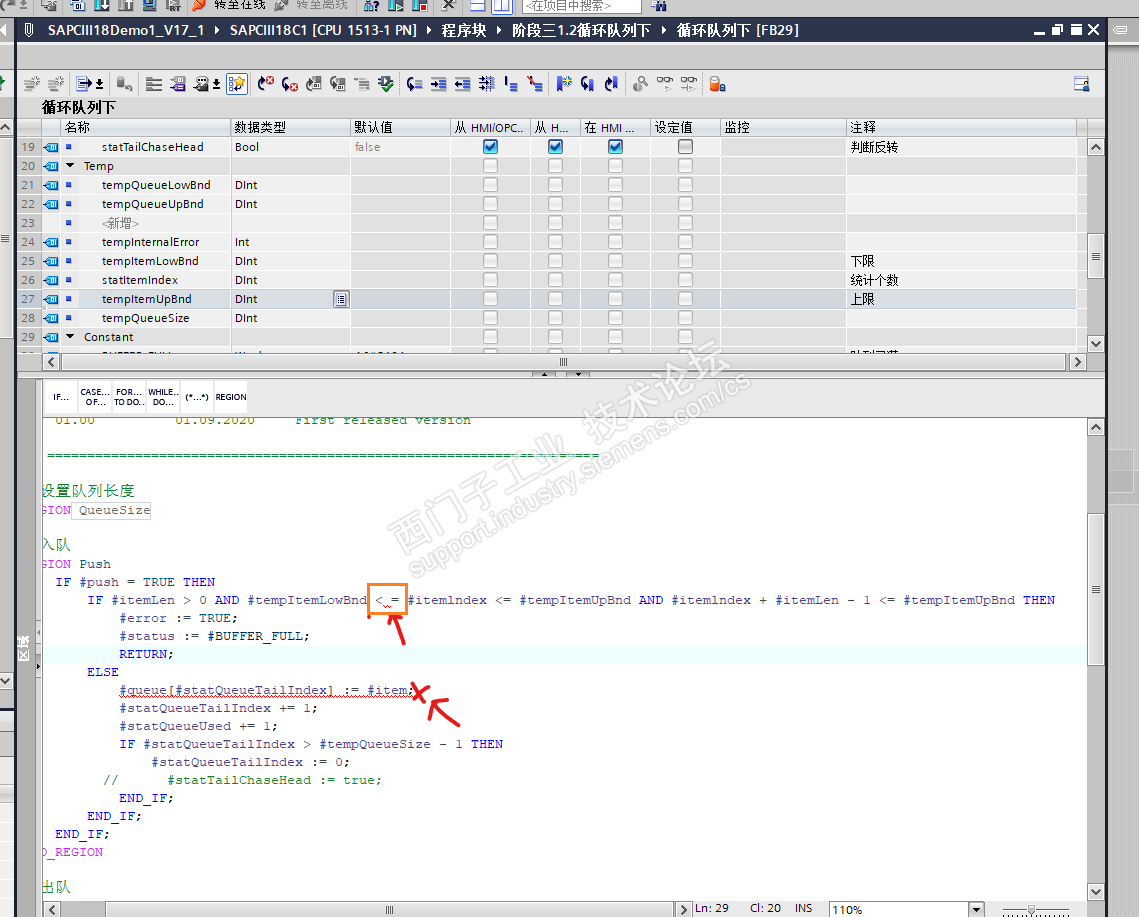

1、<跟=之间不能有空格,另外,您这种连续表达式也有问题,应该拆开来,如下图所示

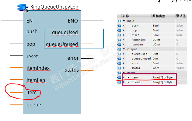

2、对于多元素循环队列来说,用于存储要入队的元素或出队后的元素可以是多个元素,所以采用数组来存储,也就是数据项数组item,如下图所示,xy是数据项数组item的上下限
您图上的报错波浪线是因为波浪线前后的“<”和“=”是一个整体符号,中间不能有空格,所以需要把它俩之间的空格先去掉,您先把这步做了,然后再接着看第一点
