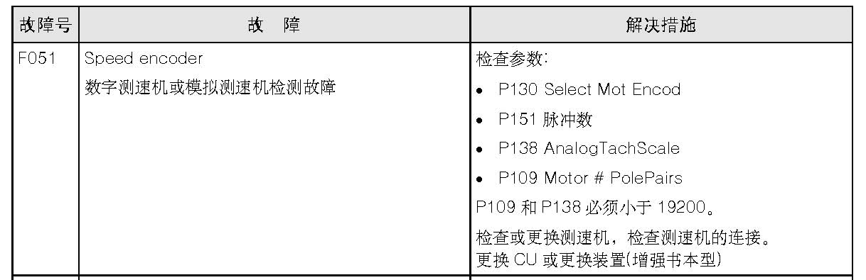

回复:查6SE70系列历史故障r947没有历史故障问题?
kdrjl
    36663
    451
    1446
注册时间:2003-06-06
发布于 2023-04-12 19:02:43
3楼
以下是引用周工2019在2023-04-12 08:58:23的发言 >2楼
r947.xx中,r947.1至r947.8都是零?应该看r947.9显示51
也就是上一次复位的故障是F051
