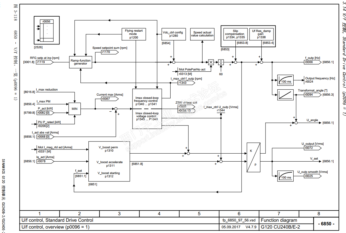

查出来了, 也不是单纯的VF,  其中叠加了滑差补偿。 而滑差补偿,还是和电机模型有关。
所以,想得到现行电压源, 只能用S120的 P1300=19.使用独立的电压设定值的 V/f 控制   .
