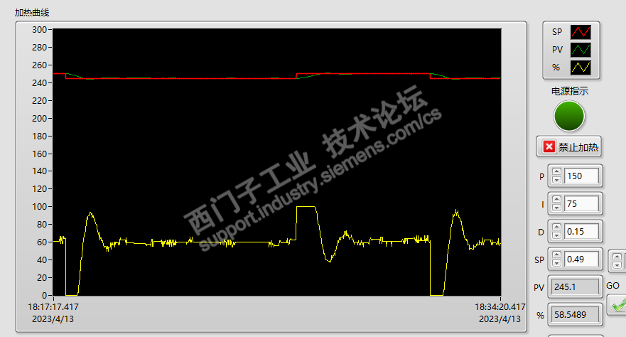

以下是引用YUKJ在2023-04-13 18:09:22的发言 >4楼
针对你提出来的“估计瞬态响应不行”的疑问,我想如果自始至终就这么一组PID参数,估计在动态过程不好看。
还是使用动态PID参数比较好。判断依据是根据SP-PV的绝对值来动态改变PID参数。
确实是这样的。在一个高人的指导下,修改了PID参数,效果貌似更好了。
