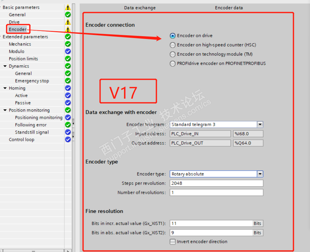

我现在 通过to工艺对像控制V90PN关电重启后丢零点,软件V17

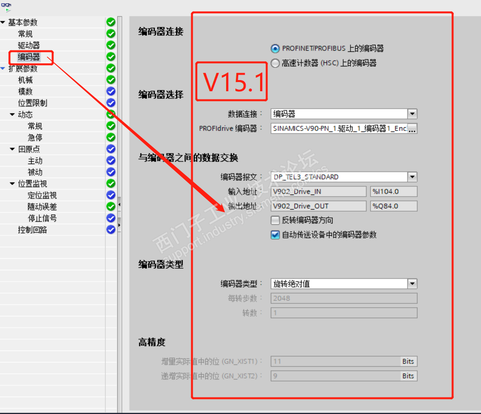

V17的编码器配置界面和V15.1不一样。我想问下V17中这样配置有没有问题
电机是
PLC是1211 DC/DC/DC

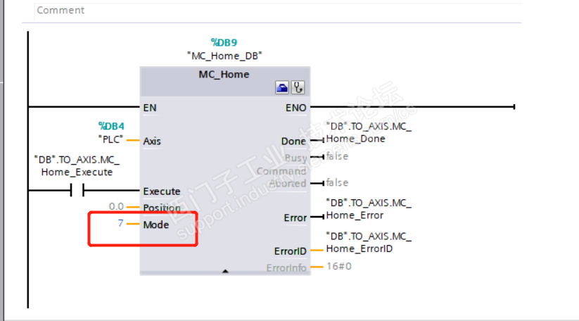

回零方式是
电机是直连,设置完零点后不动关机也会丢,所以不大可能是超出编码器圈数,请问哪位前辈遇到过,请指教一下。
