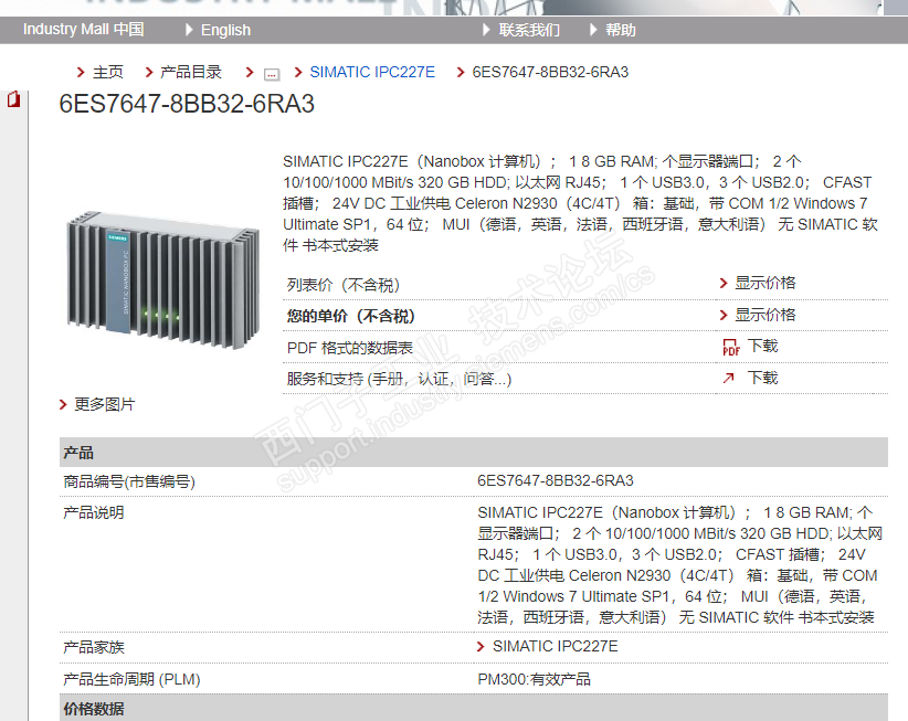

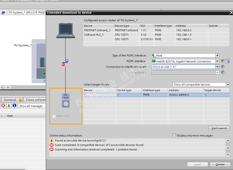

成功安装了W10 和 1507s,可以正常上电软PLC。跟平常1500一样。
下载时找不到对象。
此处已解决,解决方法是用原装的镜像去恢复系统,可能原装系统比较老,比如W7 Embeded,然后再安装1507s(227E 不支持 1508s);对于前面的一个提问127E 能不能装软PLC,结果是可以的,但不能是1507,1508 ,可以尝试BeckHoff的XAR;
另外IPC-227G 出来了,新订单就不要买227E 了。
