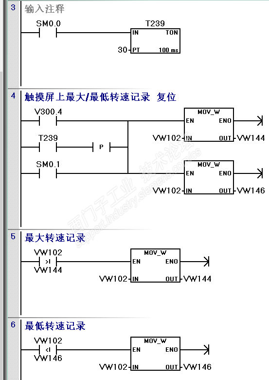

上面是记录最高/最低转速从程序段落,从一个已经运行十多年的程序三截图从来。它可以用来修改适应你判断最大最小值。可以删除有T239的相关内容。 v300.4 是“清除记录/重新记录”按钮,复位型的。
写6个类似的程序以适应六路温度,网络5、6加入闭锁,以适应“让输入数据个数不固定”。-----仅供参考。
