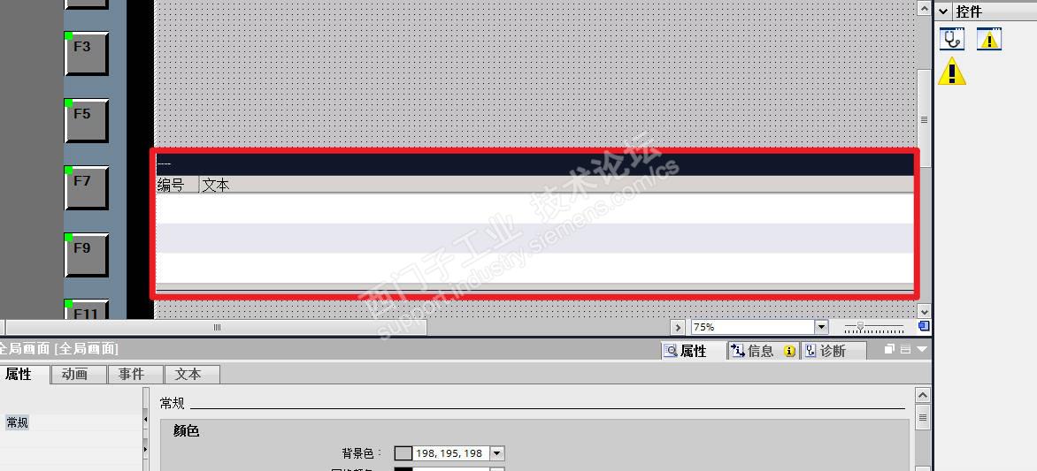

3)  但是,在趋势视图窗口前面,一直有这个弹窗挡住正常的趋势视图的显示,图示:
我将报警视图的所有关联系统报警的勾选,全部取消后编译下载,该弹窗一直存在。正无计可施时,突然想起原项目中组态过报警指示器。于是,打开画面管理下的全局画面,图示:
删除后,编译下载,弹窗就没有再出现了。
小结:
  这个弹窗问题是通过删除报警提示功能解决了,但是,具体弹窗的内容“时间日期域转换错误”信息我一直没有理解。查看,400plc侧,原来在MP377 KEY时一直是正常使用读取系统时钟的,程序并没有修改,怎么会到KP1200Comport机型就报警了呢,对时间和日期的系统时钟的数据类型在移植后,也做了修改,这个报警错误的出处是出于那个方面的原因引起的,如果有知道的朋友不妨指正问题的所在,在此谢过了。
