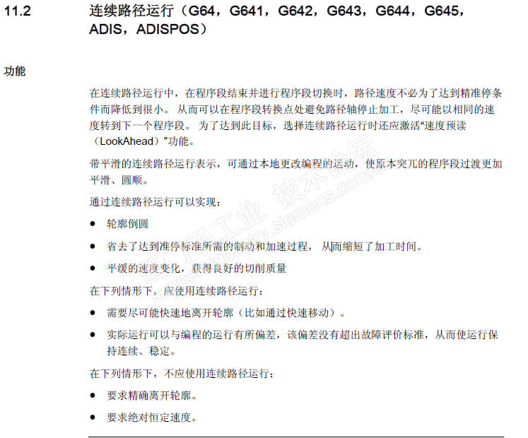

回复:能否让机床智能地不停顿地执行两个同向Z语句?

以下是引用Wade910在2023-03-15 08:15:08的发言 >2楼
如果需要实现连续路径,需要在程序中编写连续路径运行的G功能(G64,G641,G642...)。
参见编程手册 基础部分
例如:
G64 G01 Z10.0
Z300.0
二楼的回答是正解。停顿是准停模式G60,G64是连续路径模式。可以用G641、G642等进行更进一步的优化。
