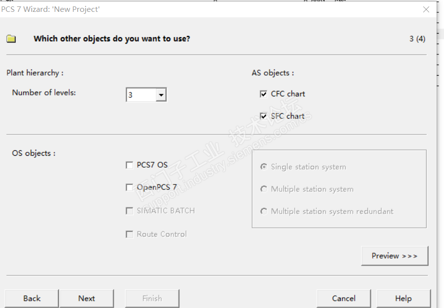

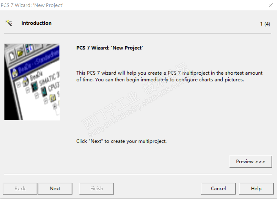

PCS7 9.1可以用在西门子400系列PLC上吗

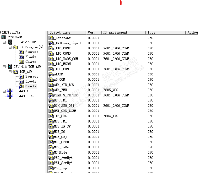

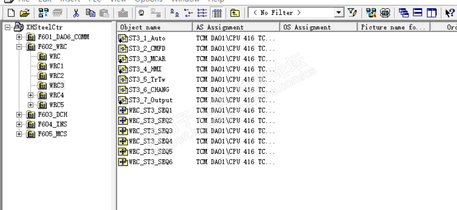

PCS7 简单理解  功效 > STEP7 + WINCC  就是DCS  采用CFC/SFC 进行编程 有自己的BPL  APL 库,可以直接调用,针对不同工艺。
也可以自己制作FB/FC 然后在CFC/SFC中调用。

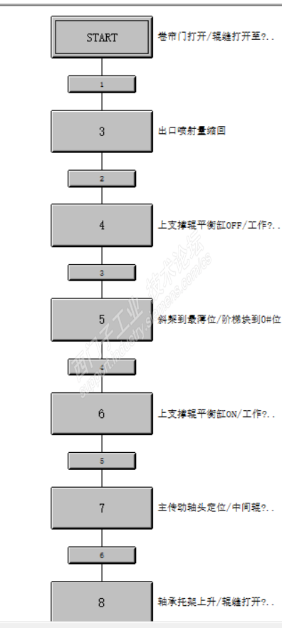

11, 组件视图   12  工厂视图   13+14 SFC 以及在WINCC 中生成的图标。
你看看
AS +OS 集成到一起,画面和变量是可以一起处理,
