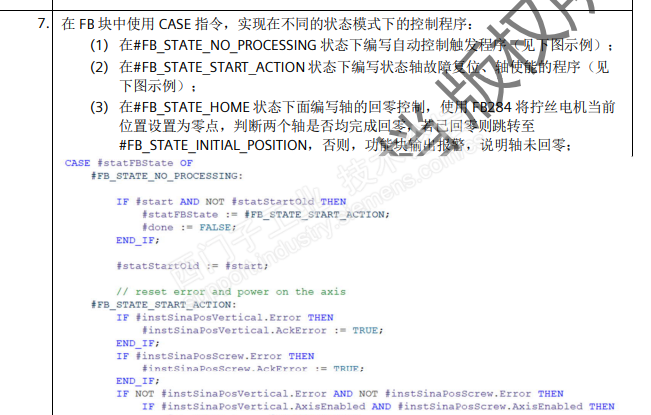

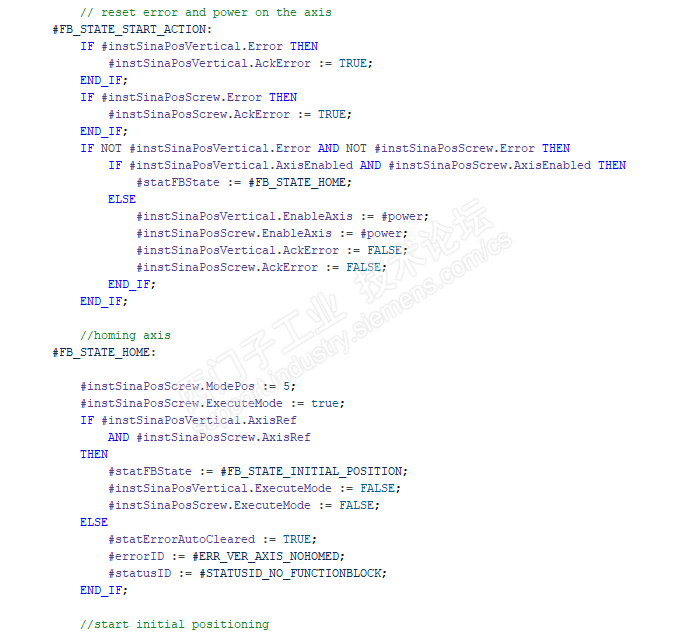

另外一个轴在哪激活回零的
手机用户20220804849173
    145
注册时间:2022-08-04
另外一个轴在哪激活回零的
443
2023-04-16 12:03:39
另外一个轴在哪激活回零的
