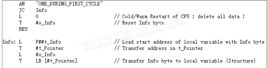

当不是第一次循环状态,则开始执行Info及以后。
当是第一循环状态,初始化,并结束。BEU
下面的程序类似这样的。
最后指针地址对应输出。  初始化是直接清零的。
你可以理解 第一次先零,然后有啥故障,就置位,然后把对应地址输出。
相当于开始先清空抽屉,然后将故障类依次放入抽屉,读取,并做下一步动作。
