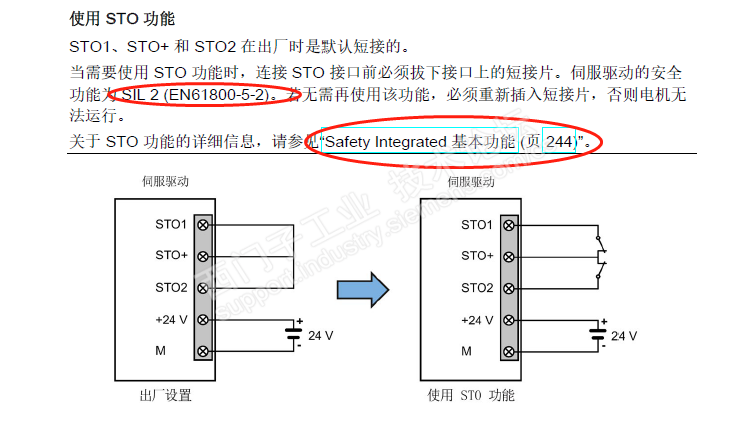

建议楼主看下V90的手册中关于STO的部分说明,再结合pilz安全继电器的手册,应该能了解如何去构建安全回路
