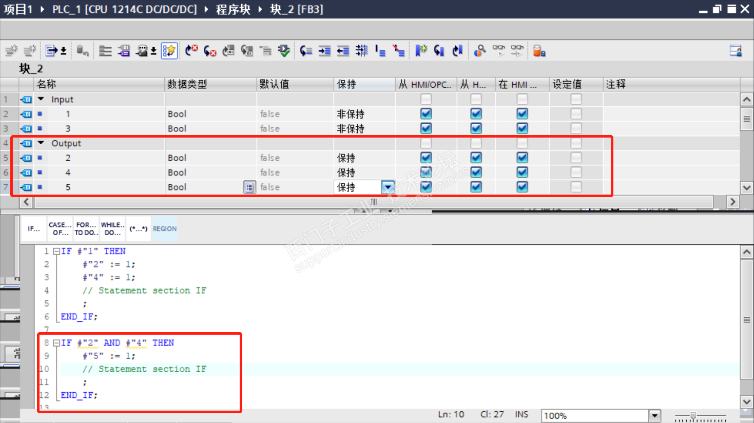

SCL语言中用Output的变量来做判断的时,编译后下面会出现黄色波纹不知道这样会写会有什么影响

编译后会提示语法警告,参数无法初始化
