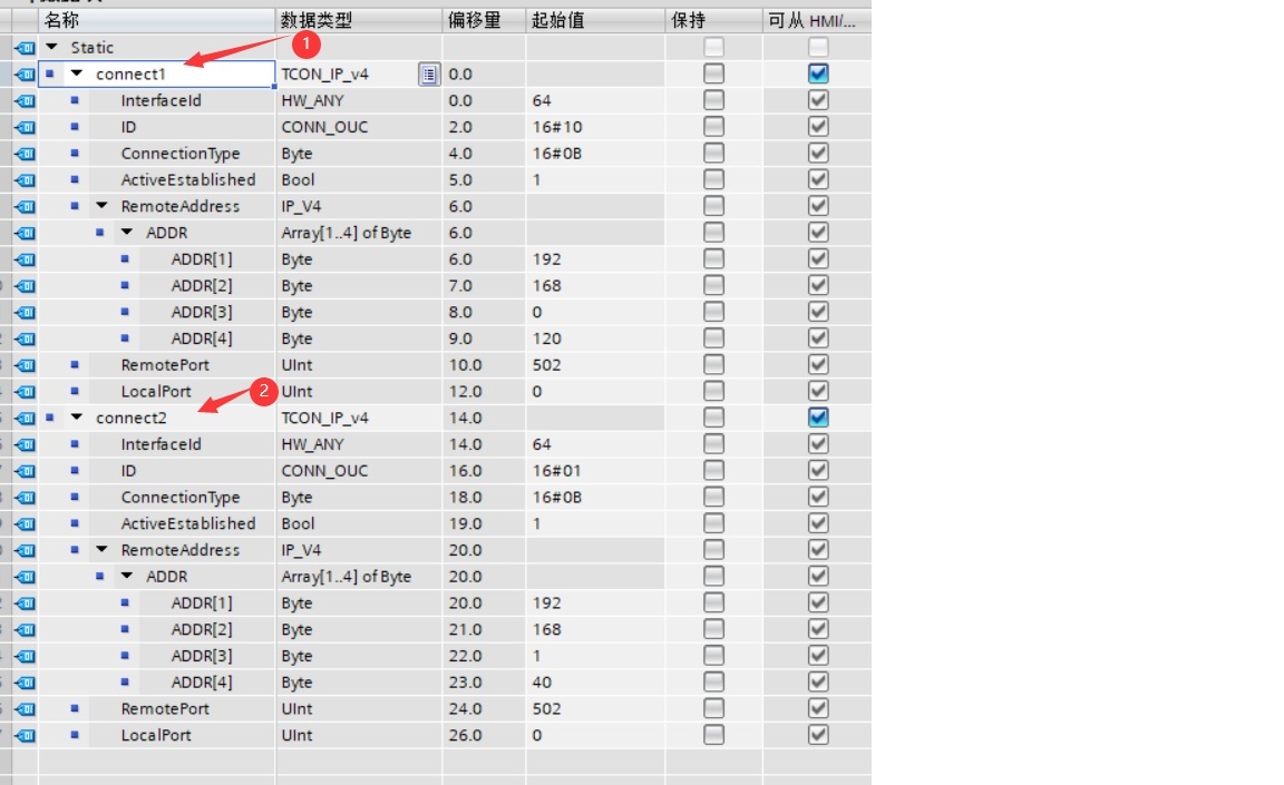

现场一台S7-1200原来作为客户端与三菱PLC进行modbusTCP通信,通信正常。
S7-1200的IP地址192.168.1.130,三菱PLC的IP地址192.168.1.120。
现在需要通过modbusTCP再读一个数采仪的数据(IP地址192.168.1.40),是直接添加在原来的FB的轮训程序里呢,还是需要新开一个FB呢?在西门子网站找的文件要求在原来的数据块增加Connect,但是西门子400电话技术支持又说需要新开一个FB。试了一下,两种办法都不行,正确的办法应该是怎么处理呢?
通过ModScan32与数采仪的通信,能够通信上,说明数采仪没问题,是通信程序的问题。
