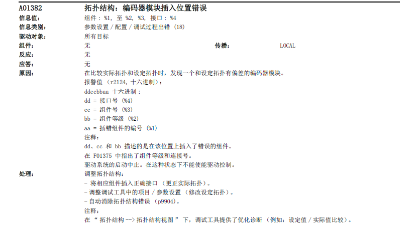

回复:S120更换同型号的伺服电机后拓扑报警

这个问题我们好像也遇到过,楼主前面说的方式,也可以,降低电子铭牌的辨识等级。
