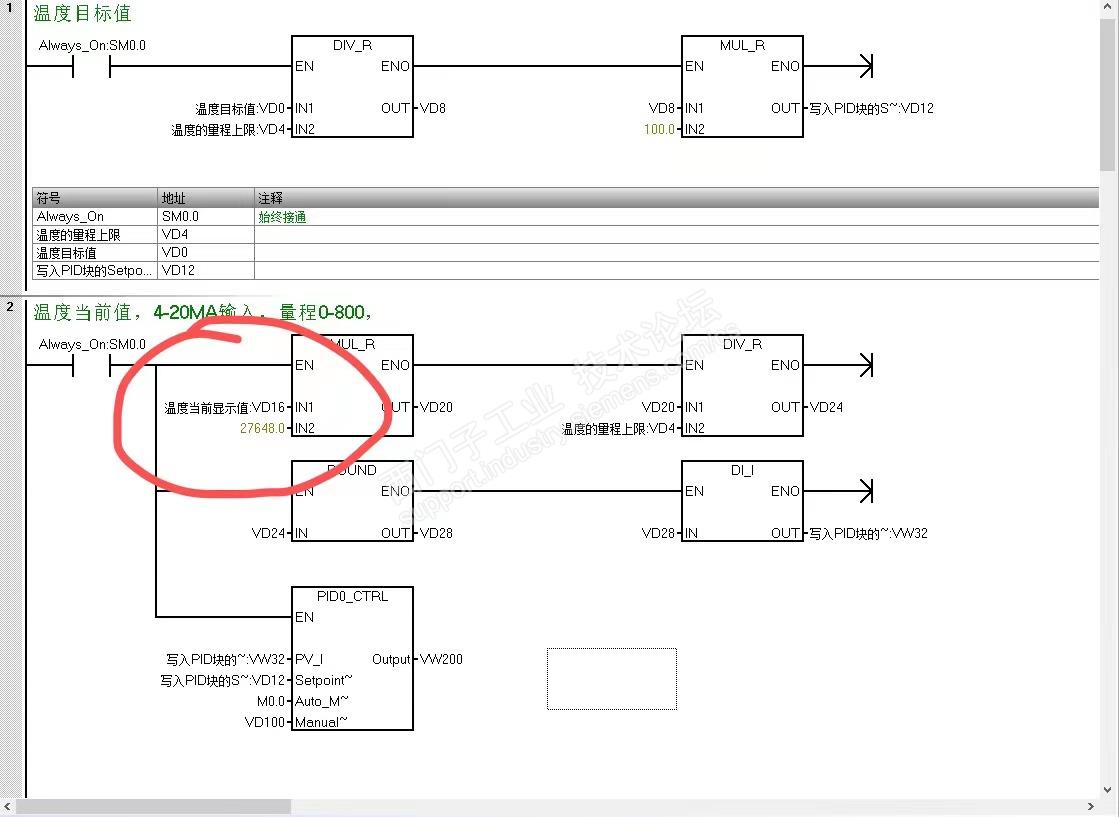

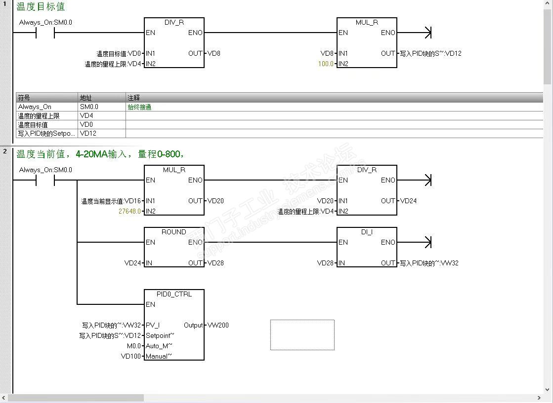

我是做温控的,PLC程序组态的时候我一个师傅喜欢如图所示的处理一下,实际使用效果的话挺好的,想求解一下为什么要这样做,依据是什么?乘以27648的原因是什么?目前量程时0-800,如果是-200-800我改怎么处理呢?如果是±10V的输入信号的话,PID向导里面的标定我该怎么设置呢?来个大神详解一下呢,或者说你们是怎么做的呢?
