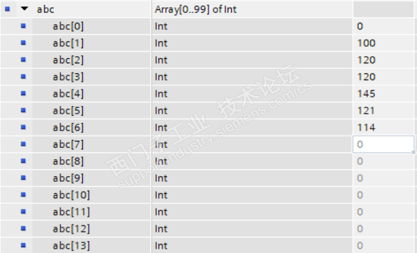

以下是引用俞清洲在2023-04-21 14:42:14的发言 >1楼
其实是这么回事儿,就是数组访问的一种方法。
我举例说明一下:
这里定义了一个名称为abc的数组,元素类型为Int,元素数量100个,那就是:
我要访问其中的一个变量就要指定是哪一个,比如第一个元素是abc[0],第二个是abc[1],课程中说的索引变量指的是访问时具体是哪个元素由这个索引变量决定,就是abc[#索引变量名],索引变量=5,就是访问abc[5],这样可以实现灵活的变址访问。就像访问数据库的功能,经常需要这种变址访问。
如果还有不清楚的地方再继续提出。
1、那#datasets.datasets【templndex】.partcode就是访问局部变量datasets中所有的partcode吗?
2、#datasets.datasets【templndex】sequencesMOVE过去的内容是和#datasets.datasets【templndex】.partcode相对应的吗? 例如访问到#datasets.datasets【templndex】.partcode1里的内容 MOVE过去的也是#datasets.datasets【templndex】.partcode1里的吗
