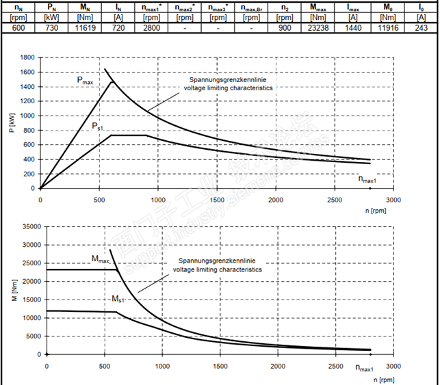

有一个西门子的测试台,是S120的变频器,控制2个1PH8358-1JH40-2BV0-Z的电机。电机额定参数是730KW,720A,11619Nm,600rpm。电机特性看下图
西门子测试台厂家给的协议里写着:
扭矩控制精度:在稳定状态下达到满量程值的0.5%FS;
上升时间< 5 ms,适用于在恒磁通区域的负载电机的气隙转矩。
关于在稳定状态下的调节稳定性:;全工况下测功机转速控制:+/- 1 rpm,可设定0 rpm开展试验(50%测功机额定扭矩)
请问西门子1PH8电机的扭矩控制精度怎么是满量程值的0.5%FS呢?最大扭矩按10000Nm算,那控制误差就是50Nm,如果我给定扭矩是50Nm,那误差不就是100%了吗?这种情况客户肯定没法接受啊。
另外,扭矩控制精度是看S120手册还是1PH8手册啊,我在S120驱动手册里没有找到,1PH8主电机设备手册里也没有找到。
