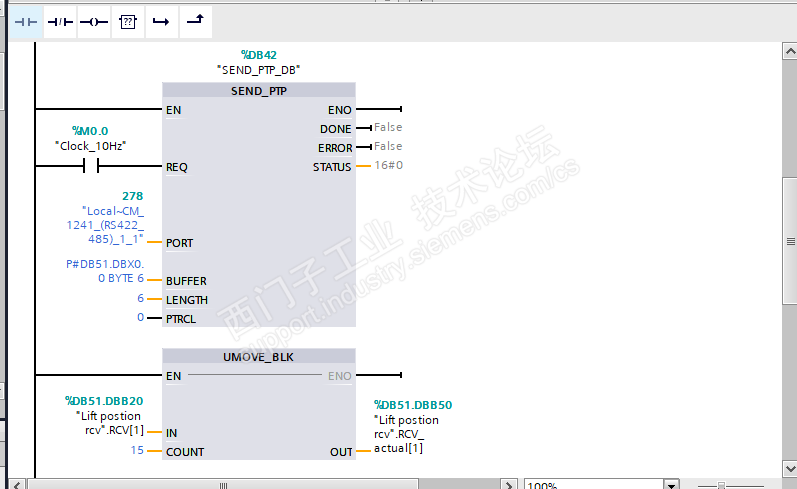

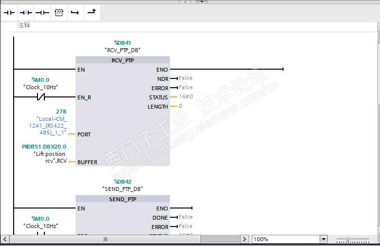

SICK的OLM100-1005扫描仪器扫条码的,立库用的。这是个自由口协议的扫描仪。为什么用RCV-ptp和send_ptp就能读取到数值了,自由口协议是一对一的吗?可不可以一对多。为什么不用写485地址。
