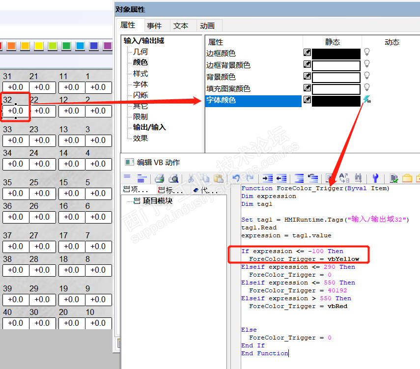

怎么能让数值低于负100时,字体颜色变黄色?
手机用户20230307368123
    9
注册时间:2023-03-07
1882
2023-04-23 22:25:29
我想让温度①低于-100时字体颜色变黄色;②低于290为黑色③低于550为绿色④大于550为红色。
②③④好像都行,只有①里边的零下100变黄色实现不了。代码里边“-100”的负号是黑色的,100是粉色的,应该怎么输入或者设置才能让它变色呀?
(VBS代码如下)
Function ForeColor_Trigger(Byval Item)
Dim expression
Dim tag1
Set tag1 = HMIRuntime.Tags("输入/输出域32")
tag1.Read
expression = tag1.value
If expression <= -100 Then
  ForeColor_Trigger = vbYellow
Elseif expression <= 290 Then
  ForeColor_Trigger = 0
Elseif expression <= 550 Then
  ForeColor_Trigger = 40192
Elseif expression > 550 Then
  ForeColor_Trigger = vbRed
Else
End If
End Function
