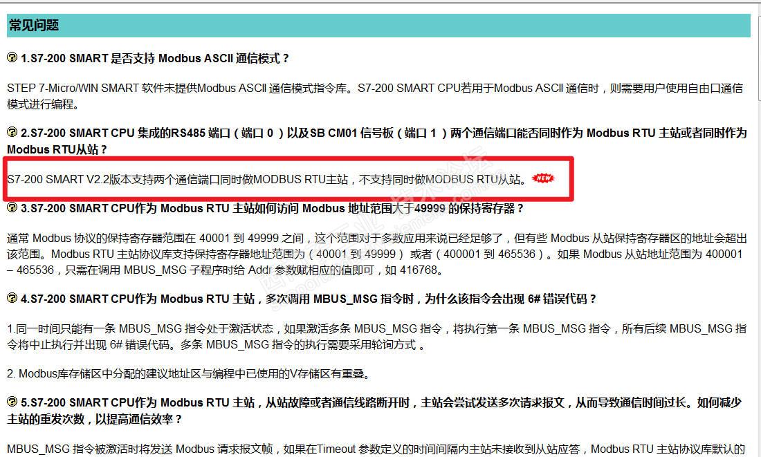

回复:Smart200的即做主站又做从站的Modbus通讯

200smartcpu版本V2.2开始,可以同时设置2个通讯口为主站,但是,不能够设置2个通讯口同时为从站!
