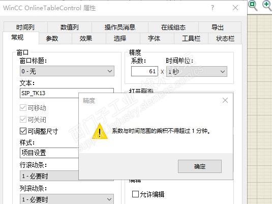

wincc onlinetablecontorl 控件 精度单位秒最大60这个在WINCC8.0有修改吗?
如果我期望时间间隔  设置的更大一些  可以自己设定 比如 1分钟  5分钟 10分钟  30分钟  60分钟怎么搞呢?
必须我要自己写个连接数据库 查询语句去实现吗?  然后放到一个MSHFlexGrid控件中显示?
TAG:R,<ValueID 或 ValueName>,<TimeBegin>,<TimeEnd>[,<SQL_clause>][,<TimeStep>]
从这一条语句里面设定 TimeStep这个间隔时间
有没有什么 脚本语句  可以针对 wincc onlinetablecontorl 控件按时间间隔来查询显示数据的?时间间隔要大于1分钟的...  不是通过设定变量归档显示周期来实现........
