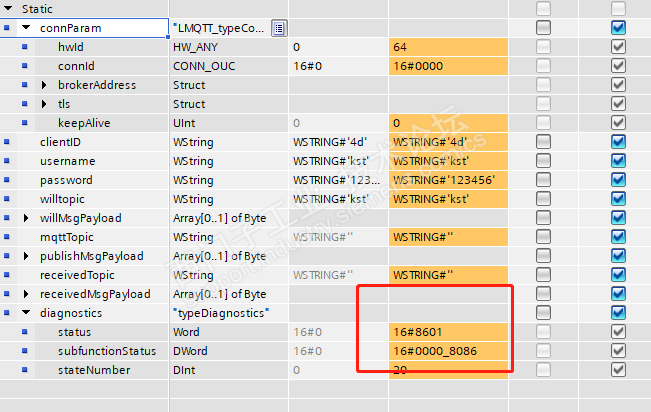

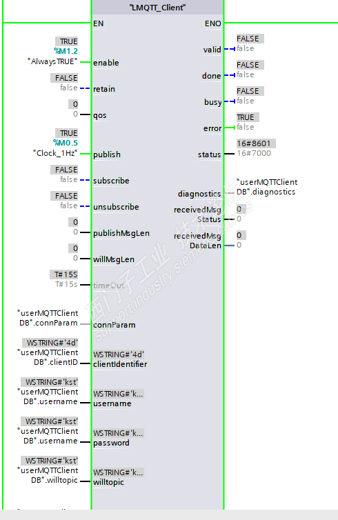

使用 s7-1200 1211  固件版本4.5  使用Mqtt库,一直报8086错误,查询错误代码意思是 tcon  ID超出了取值范围,但是我设置ID 为意义数值时(不为0),就会出现死机状态,然后设置为0后,程序不死机 但是还是出现上述错误
为什么就是不能自定义tconID呢,不定义这个ID 又无法建立通信
