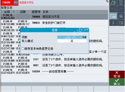

  设置报警记录
方法一:在“诊断”区域界面直接修改;
方法二:修改“slaesvcconf.xml”配置文件;
本文仅介绍方法一,设置步骤如下: 进入“诊断”界面,依次按下“报警日志”键、“设置”键,输入“项数”和“写入模式”,按下“确认” 键,完成设置。
说明:
“项数”是记录报警的数量,取值范围:0 到 32000;
“文件写入模式”有如下选择:
? “关”:默认设置,不会记录报警;
? “对每一事件”:每次报警事件发生时都会保存报警日志(永久保存);
? “时间控制的”:间隔一段时间后保存报警日志,时间间隔单位为秒
