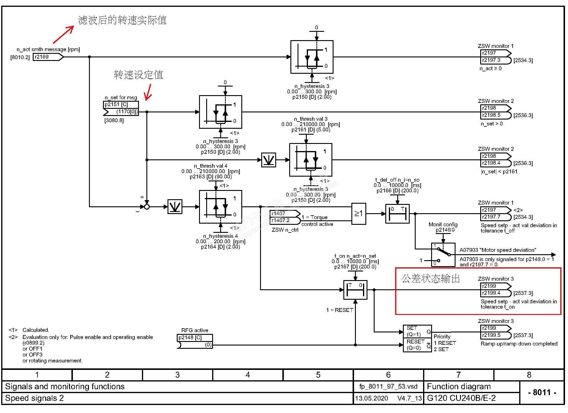

回复:G120如果设置DO为速度到达设定点信号输出
kdrjl
版主 西门子1847工业学习平台
    37297
    455
    1487
注册时间:2003-06-06
发布于 2023-04-26 09:07:51
4楼
现成的,不用搭。
 由图,转速设定值,实际值,公差,延时应有尽有。一目了然。
