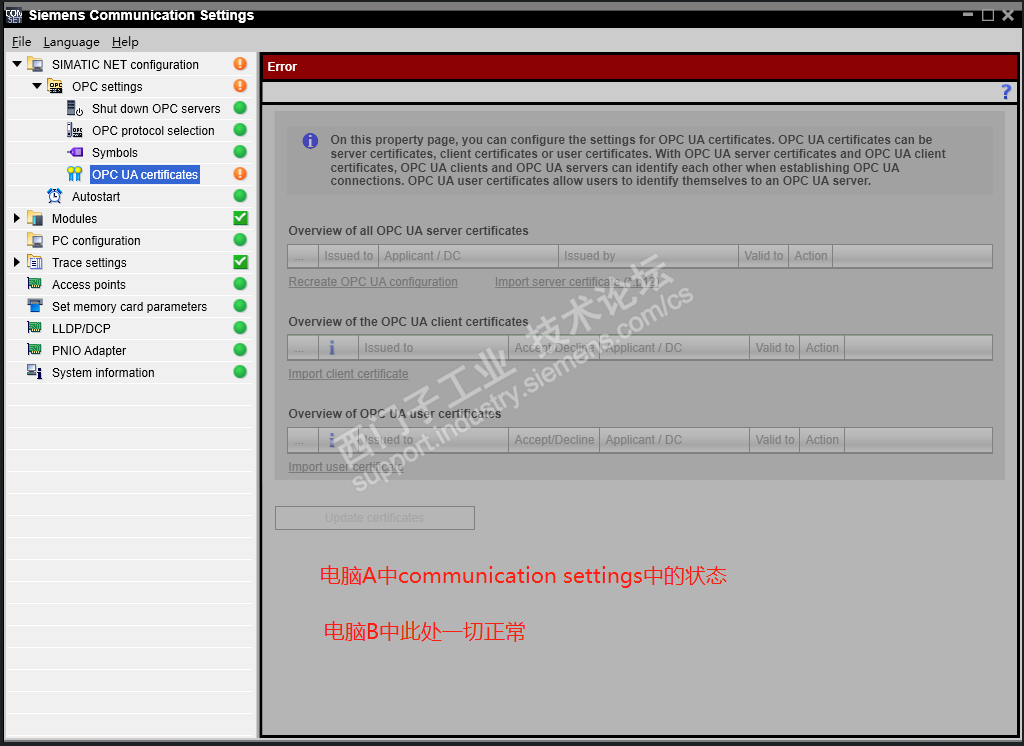

背景:两台电脑,分别安装了WINCC V7.4 SP1;电脑A中WinCC 为OPC服务器,电脑B中WinCC 为OPC客户端
操作步骤:1. 打开电脑A中WinCC,建立了部分变量,做了一个启动画面,然后激活运行时。
2. 打开电脑B中的WinCC,变量管理中,添加“OPC UA WinCC Channel ”驱动并新建连接,命名为WinCCServer,
右键新建的WinCCServe连接,选择连接参数,进入连接参数页面。
双击添加服务器,输入:opc tcp://电脑A的计算机名(或opc tcp://电脑A的IP地址),显示浏览服务成功但无服务器,(尝试过opc tcp://电脑A的计算机名:4862--->显示浏览服务失败,还尝试过opc tcp://电脑A的IP地址:4862--->显示浏览服务失败)
3. 查找问题时,看到电脑A和电脑B中communication settings中状态不一样,不知道跟这个有没有关系,该怎么解决?
4.尝试过反过来让A作为客户端 B作为服务器,在A中的连接参数中添加服务器时,显示“低级的通讯错误”
以上,诉求就是实现两台WinCC V7.4 SP1之间进行OPC通讯,或者其他通讯方式也行,只要可以交换数据即可。
