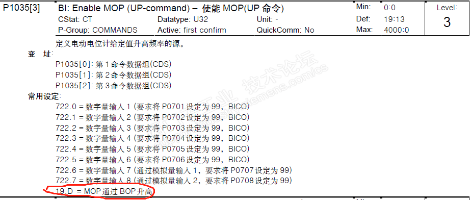

以下是引用yming在2023-04-26 11:56:37的发言 >15楼
G120的BOP-2与MM440不一样。G120的BOP-2与CU是通讯链路;MM4的BOP是直接使用的DI操作。每个点都可以自定义。
BOP-2选择手动时,它的控制字位10也成了1(由PLC控制)。你要改动也是需要改动通讯控制字部分的BiCo。
貌似不太好改。
以下是引用风亭鹤仙在2023-04-26 08:56:33的发言 >14楼:版主,给定选择电动...
引用14楼详细内容:
版主,给定选择电动电位器的时候,按BOP-2面板上的上下箭头改变不了电位计的大小。我查阅了原来440的变频器好像可以设置成这样。
以下是引用北雪雪纷飞在2023-04-25 18:41:20的发言 >12楼:BOP-2面板的上下...
引用12楼详细内容:
BOP-2面板的上下箭头不就是个电动电位吗,,
嗯,K版已经回复了我G120不能实现我说的那种BOP-2面板调速方式,原来的MM440可以实现。
