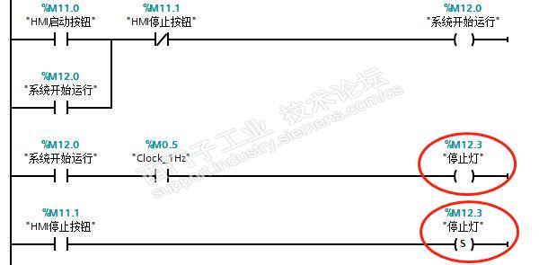

回复:一个很简单的程序,帮忙看看,为什么停止灯锁不住?

M12.3有两个输出,一个线圈,一个是置位,估计线圈是用运行灯的吧
