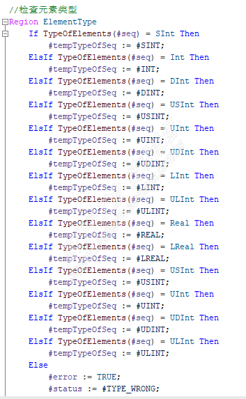

1.5节中用typeofelements指令判断variant指针的类型,请问老师,返回值是INT格式的数字吧,这些数字和数据类型是怎么对应的?程序中列出了几项,但是还有些类型没有列出来,帮助文件里也没找到。
