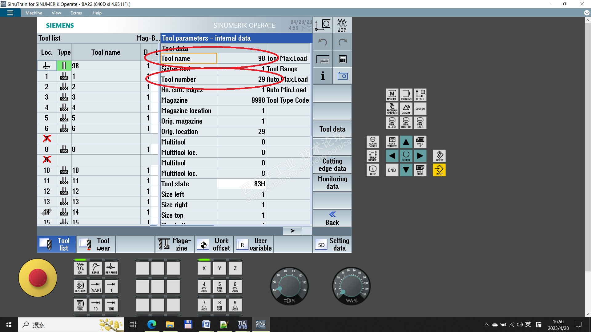

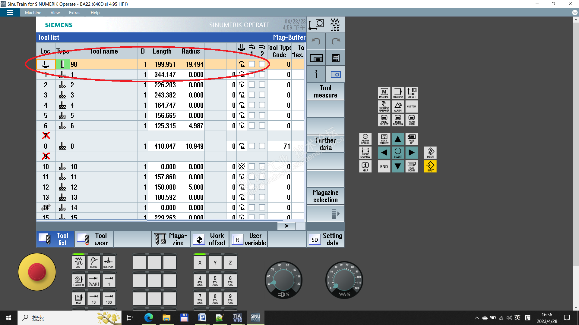

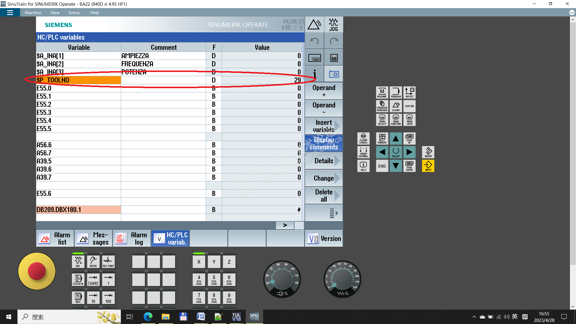

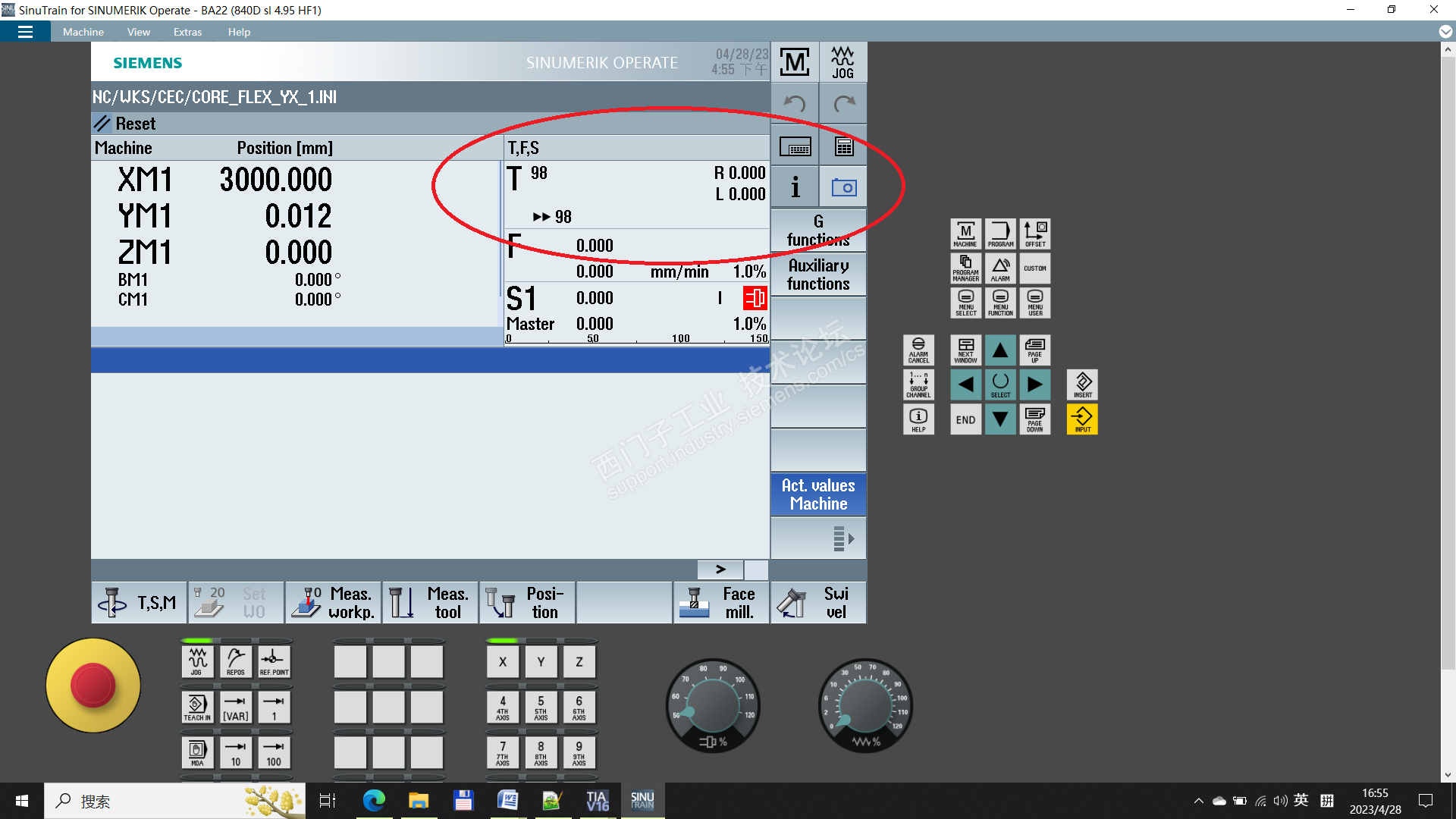

$P_TOOLNO是有效刀具号(ID),也称为内部刀具号,例如:
下图中主轴刀具号98(有效刀具号也称刀具名)
此时, $P_TOOLNO=29
刀具表中显式的主轴刀具
查看内部详情
一句话$P_TOOLNO不是用在一般加工程序中编程用的
