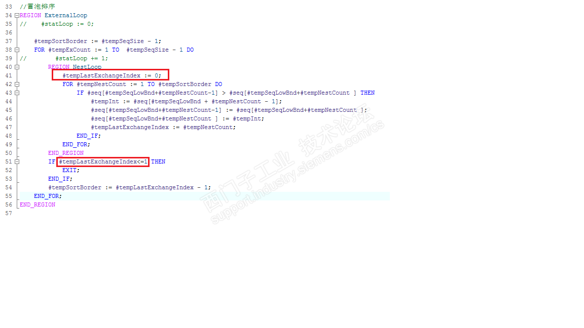

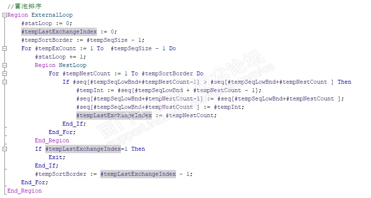

以下是引用6TZZZZ9在2023-04-28 11:44:50的发言 >0楼
在程序中#tempLastExchangeIndex变量初始值被设置为0,如果此时的数组本身就是排列整齐的,在执行程序时#tempLastExchangeIndex := #tempNestCount;就不会执行吧?那么#tempSortBorder := #tempLastExchangeIndex - 1;,此时#tempSortBorder的值是不是就是-1了?PLC执行到内循环时不会报错吗?我试了一些,没有报错,这是为什么?
不会报错,这是因为当执行for 从1到-1时,程序判断执行次数到了,就不再执行for循环了。
但这不是合理的做法,已经做了修正和完善,如下图所示。
已经更新到云盘,您可以重新下载测试了,也感谢您的提醒。
