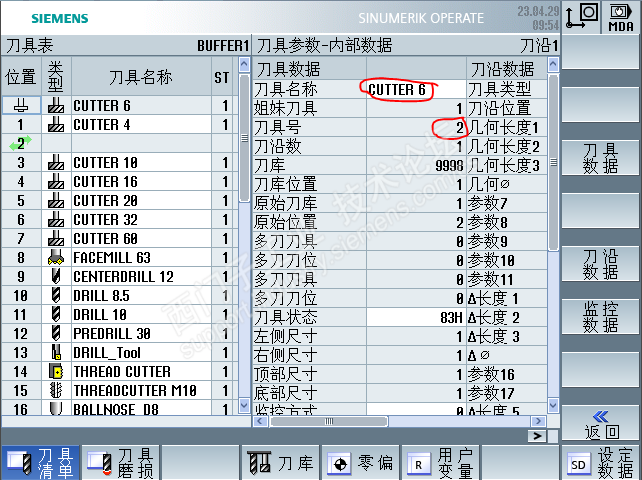

$P_TOOLNO是刀具号,10105是刀具名称而不是刀具号。如下图的CUTTER 6是刀具名,类似楼主的10105,2是刀号。
楼主可以在MDA下执行MSG($TC_TP2[$P_TOOLNO]),消息栏就会显示10105。比如我的显示如下图:
