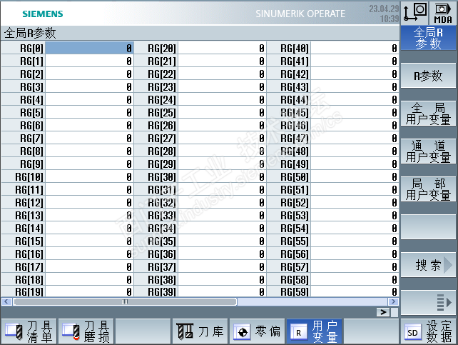

回复:普通的840Dsl系统可用RG(全球计算参数)吗?
工控一阳指King
    183
    19
注册时间:2010-08-13
发布于 2023-04-29 10:42:33
4楼
可以用的。菜单顺序:OFFSET->用户变量->全局R参数
